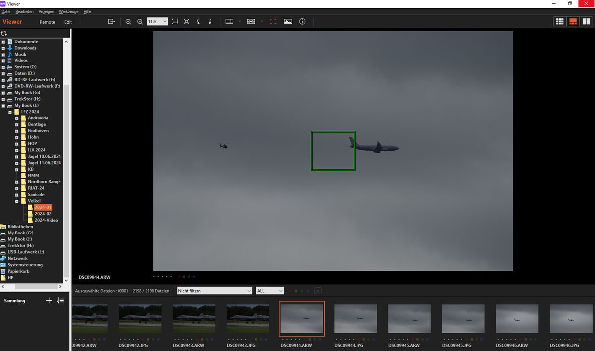

Ich war völlig Überrascht das die Alpha α1 mit den Fokusfeld: Erweiterter Spot. nicht in der Lage war, auf das Flugzeug scharf zustellen. Es erschien ein Magentafarbener Fokussierrahmen.
Auch das Mehrfache betätigen des Auslösers konnte den Autofokus nicht aktivieren, es passierte einfach nichts.
Daraufhin habe ich auf das große Fokusfeld gewechselt und eine Fokussierung war jetzt Problemlos möglich.
