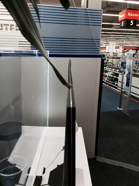

Krumme Panels beim XD9305.
Gerade Panels sind wohl eher selten. Wie sieht deiner aus aldexx?
Gibt noch schlimmere Bilder, nur das hatte ich gerade zur Hand. Auch das Ausstellungsstück in meinem MM ist krum.
aldexx
Entusiasta
Meiner ist gerade. Es sind keine produktionsfehler, liegt einfach daran, dass die wirklich sehr dünn sind. Die Leute packen die TVs falsch an oder viele versuchen es absichtlich zu verbiegen, siehe Bsp Foto. Das klappt dann natürlich:) Rahmen sind aus alu und nicht sehr robust, man kann die aber genauso wieder geradebiegen.
Hallo Kanzaki,
das von dir geteilte Bild zeigt meines Erachtens eine falsche Handhabung beim Set-up.
Der Bildschirm ist ja nicht gebogen sondern geknickt.
Auf dem TV befindet sich bei Lieferung eine Pappverstärkung. Diese sollte erst nach der Aufstellung des Gerätes entfernt werden (steht meines Wissens auch darauf).
Eine leichte Wölbung des Bildschirms ist normal. Sollte sie extremer ausfallen, so solltest du dich mit dem Service in Verbindung setzen.
Schöne Grüße
Peter
kanzaki
Miembro
Ok verstehe. Mich hat nur die Häufigkeit erschreckt wie darüber berichtet wird und das sehr viele Ausstellungsstücke davon betroffen sind. Klar, wer weiß wieviele Leute da schon rumgefingert haben...
