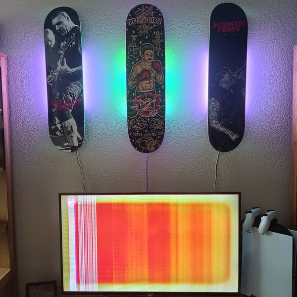

- Hallo, ich habe vor ein paar Wochen ein paar LED Lampen mit Bildern über dem Fernseher an der Wand befestigt.
- Nun habe ich seit heute Streifen über den ganzen Bildschirm von oben nach unten.
- Können die Lampen Schuld sein oder ist das Zufall?

klingt sehr unwahrscheinlich. Mach doch mal ein Bild deines Fernsehers mit dem Fehler und lade das in deiner nächsten Antwort mit hoch.

Hallo Kartoffelpuffer
Für mich sieht es so aus, das Elektromagnetische Vorgänge der LED Beleuchtung deinen Fernseher stören.
Deine LED Beleuchtung hat vermutlich keine oder nicht die richtige EMV-Entstörung !

danke für das Foto - wie schon @Milliway vermute ich auch, dass hier die Kabel der LED-Lampen wahrscheinlich so starke elektromagnetische Felder generieren, dass es die Elektronik des TVs stört.
Wenn du die LEDs absteckst - funktioniert der Fernseher dann wieder ganz normal?

Hallo, danke für eure Hilfe. Ja es scheint wirklich so zu sein das daran liegt. Momentan sind die streifen nicht mehr da. Ist natürlich ärgerlich da die Lampen ja genau dafür vorgesehenen sind und es auch etwa 2 Monate ohne Probleme ging. Habt ihr eine Idee wie das Problem beseitigen könnte und trotzdem die Lampen weitere Benutzen kann?

Hallo @Kartoffelpuffer,
ja, auf Werbebildern sieht alles immer schön aus.
Die Teile sind billigst verarbeitet, wenn sie so starke magnetische Störungen verursachen. Goovee oder Hue sind da definitiv die bessere Wahl.
Du kannst die Kabel durch ein Kupfer-Rohr legen, dann sollten alle magnetischen Störungen hinter dem TV weg sein.
Oder allgemein die Kabel anders verlegen.
Es gibt Ferrit Ringkerne zur Funkentstörung, wie gut diese bei dir funktionieren entzieht mich meiner Kenntnis.
( Dieser Link dient nur als Muster, um zu zeigen über was wir reden. )

Ich habe diese Ringe bestellt und befestigt. Nach etwa drei Tagen kahmen die streifen wieder. Ein versuch war es Wert. Danke MfG

Hallo, danke für den Tipp. Ich habe gesehen das es auch Kupferklebeband für so etwas gibt. Meinst du das könnte auch gehen oder denkst du das wäre zu dünn? MfG
