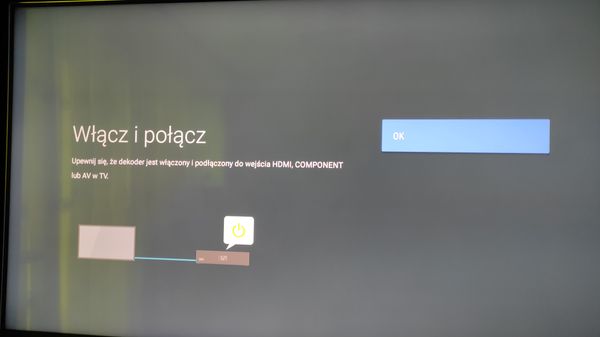

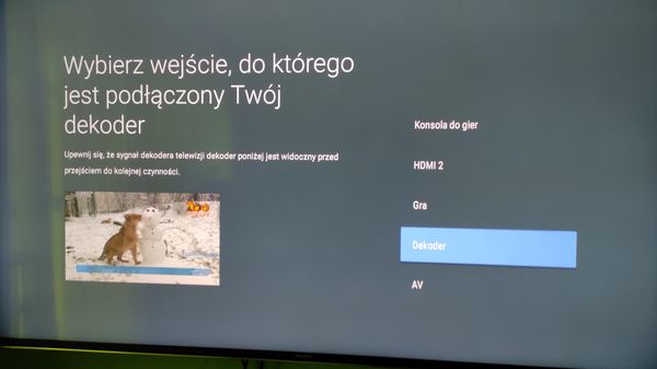

3. Potem OK i wybieramy źródło HDMI z dekoderem (dekoder włączony)
3a3a3b3b

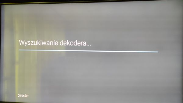

4. Następuje wyszukiwanie dekodera, wybieramy dostawcę, czyli UPC (jeżeli się nie pojawi wybór dostawcy, wracamy na początek i robimy to samo ponownie)
4a4a4b4b

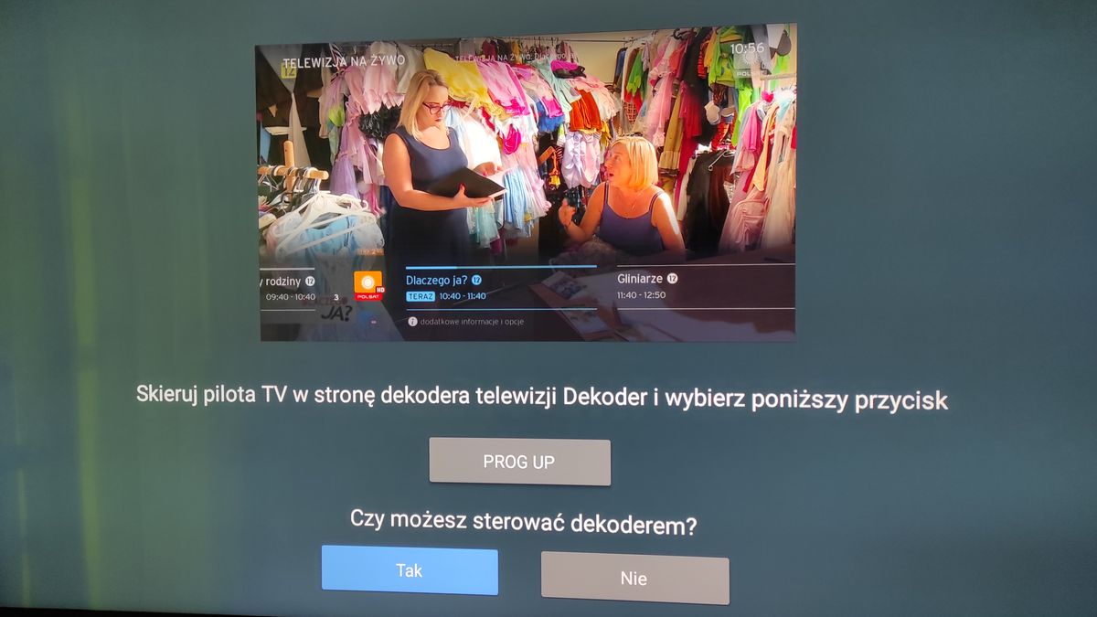

5. Wyświetli się nam informacja, aby wybrać przycisk PROG UP - tutaj nic się nie stanie, klikamy OK na pilocie.
55
6. Czekamy aż pilot zostanie wykryty, najeżdżamy i klikamy TAK
66

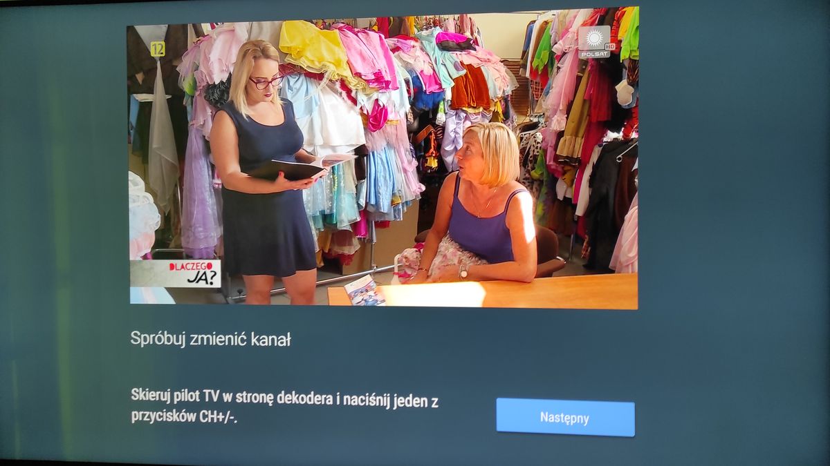

7. Na tym ekranie powinniśmy już móc zmieniać kanały. Klikamy Następny
6b6b
