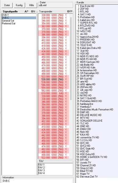

Ich hatte dann einen Verdacht: das Gerät reagierte ähnlich träge wie ein hoffnungslos mit Tasks zugestopfter PC mit alter CPU und wenig RAM. Vielleicht liegt es an der elendslangen Senderliste die er bei jedem Programmwechsel durchwühlen muss (691KB XML Datei)? Also habe ich mit dem SonyEditor 1.21 die Senderliste rigoros von knapp 5000 auf 50 zusammengestutzt und komprimiert (41KB). Diese habe ich in den Fernseher geladen und siehe da: das Umschalten ging wieder flott. Neuerdings ist ein rotierender Kreis zu sehen, wenn es länger als 1 Sekunde dauert. Mehr als 2s werden es aber nie.
Ich dachte, damit wäre das Problem gelöst. Pustekuchen. Nach einigen Stunden wurde er merklich langsamer, am nächsten Tag war er wieder unerträglich langsam. Mein Verdacht hat sich schnell bestätigt, die Senderliste war wieder voll. Wieso das denn??? Auch dafür habe ich nach langem Suchen den Grund gefunden. Tief vergraben in den Einstellungen gibt es einen (meines Erachtens neuen) Punkt "Senderliste automatisch aktualisieren". Die muss ausgeschaltet sein. Das habe ich dann getan, die Senderliste vom USB-Stick vom Vortag nochmals eingespielt, EPG geht wieder vollständig und seitdem ist Ruhe. Hoffentlich.

ich bin nach dem Update @Kalle.Wirsch seinen Ausführungen gefolgt.
Nur nicht ganz so extrem, mit den TV zurücksetzen, was mir ja auch schon jemand hier von Sony empfohlen hatte.
Zuerst habe ich in den Kanaleinstellungen, die Datendienst- und die Sender-Aktualisierung deaktiviert.
Dann habe ich nur die Senderliste extremst ausgedünnt, wo ich keinen Empfang, weil nicht freigeschaltet o.ä. habe, alles weg.
Auch Dubletten, die sich bei mir gebildet hatten, alles weg.
Was nur seltsam war, beim kompletten Neu-Suchlauf bekam ich bspw. die öffentlichen, wie ARD oder ZDF nicht mehr angezeigt. Ich habe mir dann so beholfen, das ich die vorherige Senderliste auf dem TV wieder eingespielt habe und dann den Suchlauf für neu gefundene Programme habe laufen lassen.
Dann kamen auch solche wie bspw. "DMF" (ich weiß, hier habe ich eine Dublette, Deutsches Musikfernsehen) oder "Die neue Zeit TV" hinzu.
Dann wieder die doppelten, bzw. die nicht empfangbaren aus,
per USB-Stick importiert, dann noch auf die Apps, da die TV-App "Beenden erzwingen" und dann "Daten löschen" und "Cache löschen".
