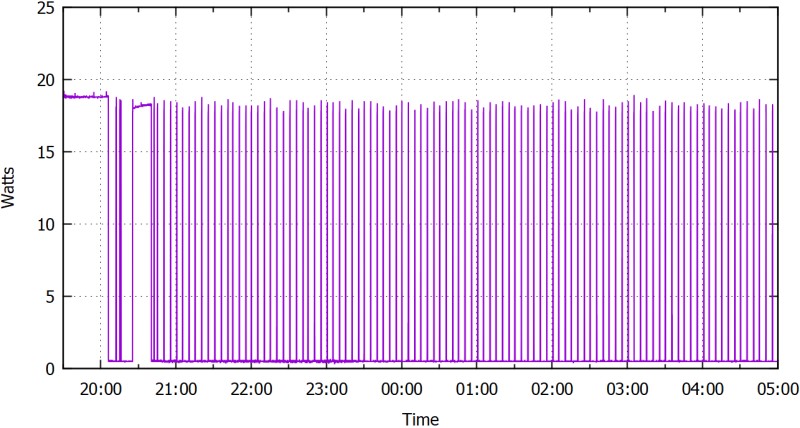

Ich habe in den letzten Tage das Standby Verhalten von Sony Android TV Geräten unter die Lupe genommen... mit einem durchaus schockierenden Ergebnis.
Der erste durchgeführte Test war mit für eine niedrige Leistungsaufnahme optimierten Einstellungen (Fernstart und automatische Software Downloads waren deaktiviert). Nachdem die Power-Taste gedrückt wird, geht erstmal nur der Bildschirm aus, während der Prozessor im Hintergrund noch allerlei Wartungsarbeiten durchführt (z.B. EPG/Kanallisten Updates). In diesem Zustand verbraucht der TV noch ~20W. Nach über einer Stunde geht er dann in den Tiefschlaf (~0.5W), aus dem aber aber ständig wieder aufwacht:
Man kann hier sehen, dass der TV nach über einer Stunde in den Tiefschlaf geht, anschließend wacht er alle paar Minuten wieder auf. Das kann für das Netzteil nicht sonderlich gesund sein.

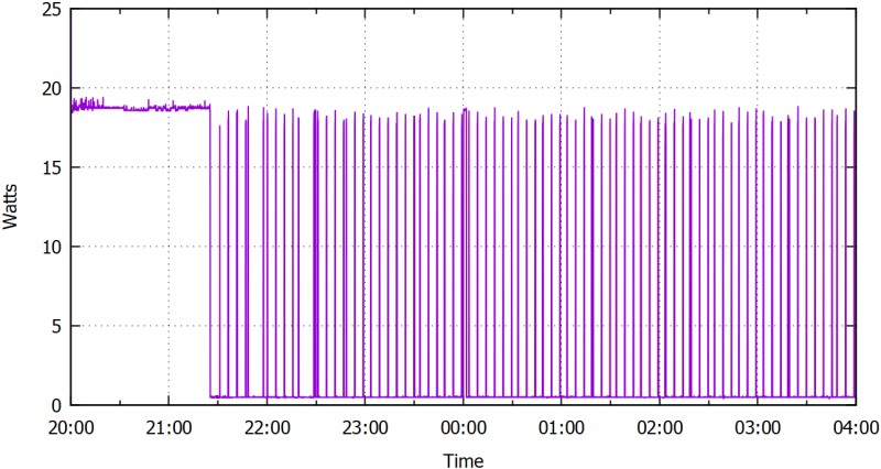

Es hat ein bisschen was von "E.T. nach hause telefonieren", zumal die Aufwachphasen nach WiFi Abschaltung deutlich weniger wurden:
Man kann wohl davon ausgehen, dass etwas im Netzwerk den TV ständig aufweckt. Dennoch wacht der TV auch mit abgeschaltetem Netzwerk noch das eine oder andere Mal auf.

Nachdem ich den Fernstart aktiviert habe, verschlechtert sich das Bild nochmal deutlich:
Der TV geht zwar immer noch in den Tiefschlaf (bei einem Verbrauch von 0.5-2W), irgendetwas hält ihn aber bis 23:00 wach, bzw. weckt ihn sofort wieder auf, sobald er in den Tiefschlaf geht. Um exakt diese Zeit schaltet mein Synology NAS automatisch ab. Geräte im Netzwerk können den TV also wach halten.
Ich kann den TV außerdem reproduzierbar aufwecken, indem ich mein Smartphone unlocke.
Dass das Fernstart Feature den TV u.U. wach halten kann, ist noch verständlich. Bei deaktivierter Funktion sollte der TV aber sämtliche Netzwerkschnittstellen herunterfahren und durchschlafen.
