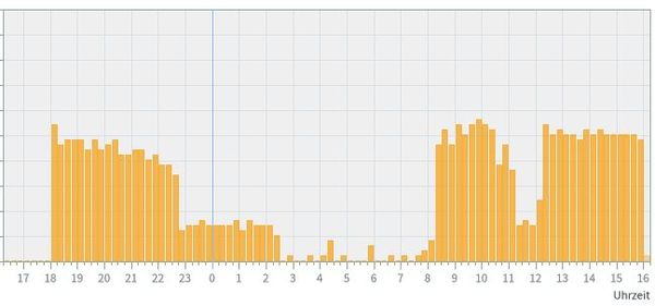

Ich habe mir auch vor kurzem einen Neuen zugelegt (XR 55A90J) zugelegt und gestern mal eine Fritz!Dect200 zwischen gesteckt.
Wie man sieht, verbraucht er noch über 3 Stunden ca. 30W. Wenn man denkt, dann ist Schluß....
... nein er zieht weiter Strom.
Interessant sind auch die Schwankungen von +/- 25W während man einfach nur fernsieht (ohne Umschalten usw.)
VG Frank

Die einzige Möglichkeit, den TV auf 0-Verbrauch zu setzen ist, das Gerät vom Netz zu nehmen.
Steht aber vorher noch die Frage, was macht das Gerät über 3 - 4,5 Stunden lang nach dem das Gerät ausgeschalten wurde. Das muß doch irgendwer von den Fachleuten beantworten können, oder?
