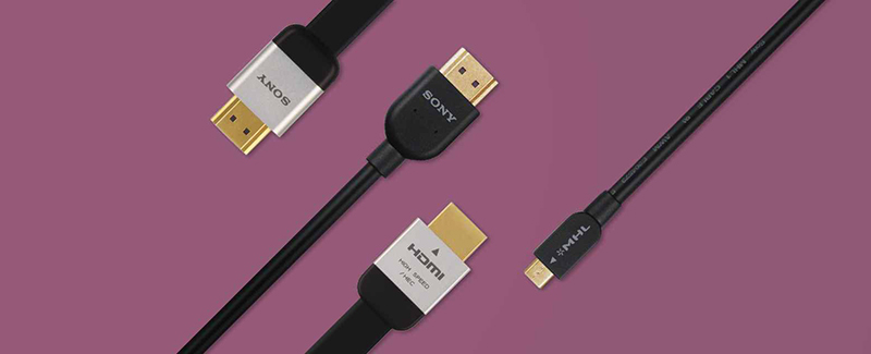

Welche Kabel benötiget ihr?
Verbinden eurer 4K HDR-fähigen Systeme mit eurem 4K HDR-Fernseher
Für die Unterstützung der 4K Auflösung benötigen ihr Hochgeschwindigkeits-HDMI-Kabel, die die zusätzlichen Daten verarbeiten können. 4K entspricht der vierfachen Auflösung von Full HD, was eine entsprechend höhere Datenmenge bedeutet. Wir empfehlen, HDMI-Kabel der besten Qualität zu kaufen.
Die meisten, wenn nicht sogar alle, 4K Inhalte sind mit einem HDCP 2.2 Kopierschutz versehen, d. h., dass euer Fernseher und Medienplayer HDCP 2.2 unterstützen muss. Alle aktuellen Produkte von Sony erfüllen diese Voraussetzung.
Beachtet, dass ihr das HDMI-Signalformat auf dem Fernseher zum Enhanced Format (verbesserten Format) ändern müssen, andernfalls wird euch nicht die bestmögliche Qualität angezeigt, für die euer System konzipiert ist.
