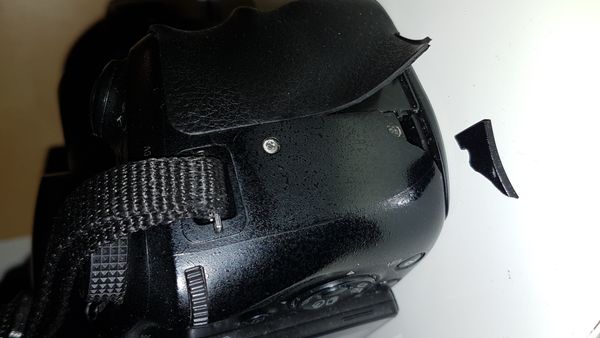

Nie rzucam aparatem, trzymam go w oryginalnym etui. Niestety - na tandetę widać nie ma rady...
Czym radzicie to skleić? Mam na myśli odprysk i gumę.
Ponoć "super-glue" to nie najlepszy pomysł. Generalnie kleje nie do końca nie są polecane.
Planuję użycie silnej taśmy dwustronnej.  Co o tym myślicie?20220710_205608.jpg

Odprysk jakimś przemysłowym klejem cjanoakrylowym (SuperGlue to też cjanoakryl ale słabiutki) Idż do Castoramy tam maja kleje Techicolli równierz o przemysłowej jakości. Gumę taśma można podkleić ale tez musi byc dobrej klasy.
Trudno mówić o tandecie, bo to samo z siebie nie pekło :slight_smile:

Temat już ogarnąłem kropelką w żelu. Trzyma choć musiałem dociąć gumę, gdyż była rozciągnięta. Nie wyszło to zbyt pięknie, ale funkcjonalność została zachowana.

Gumy w aparatach i na obiektywach puchną i odklejają się po pewnym czasie głównie z powodu spoconych rąk. Pot wnika w gumę, a może raczej cząsteczki soli z potu, i klej potrafi puścić. Jest to normalna przypadłość u każdego producenta i w serwisie mają zwykle komplet nowych gum do wymiany.
Co do RX10 - te aparaty mają obudowę wykonaną w większości ze stopów aluminium więc są bardziej odporne na uderzenia niż plastikowe korpusy jak w HX400.
Pozdrawiam :slight_smile:

Masz rację. W normalnym użytkowaniu nie powinno. Pęka w wyniku urazu mechanicznego co obrazuje wstawione zdjęcie. Żaden serwis na świecie nie przyjmie takiego apartu bez adnotacji "uraz mechaniczny" na dzień dobry.
