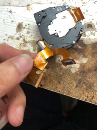

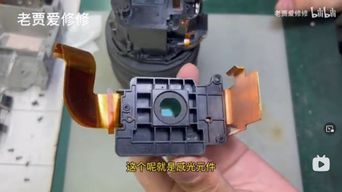

Encore un élément intéressant : tout le monde sait (enfin, tout le monde, sauf le support SONY...) que ce problème E:62:10 est causé par le ruban flex, voir ce post,
mais sur cette vidéo d'un site chinois on peut voir à 00:29 que le même problème E:62:10 est causé sur un autre type d'appareil, un SONY W830...par le même type de composant !!!
et sur cette autre vidéo du même site, on voit à 06:48 que le même problème E:62:10 est causé sur encore un autre type d'appareil, un SONY FDR-AX1E...par le même type de composant !!!

Bonjour @SONY_FR
L'information que vous donnez n'est malheureusement pas correcte.
Je suppose que vous n'avez pas lu le fil de discussion.
Je vous conseille de lire attentivement le site http://sony-e-62-10.atspace.cc/ de @sony.e.62.10 qui donne une explication beaucoup plus complète que celle de SONY, et démontre clairement avec photos et vidéos que ce problème est dû à une faiblesse structurelle du flexible de connexion entre la carte mère et les senseurs Hall qui réalisent la stabilisation de l'objectif, et non un problème mécanique du zoom.
3c965604ae9a461f95fa3642aa0d3f1e.v2.jpg     62bdc8fb798148cb853b5f2b7971bcca.v2.jpg
C'est donc clairement un défaut de fabrication qui touche systématiquement la majorité des modèles DSC-HX, mais également d'autres, et devrait donc légalement être pris en charge par SONY.
