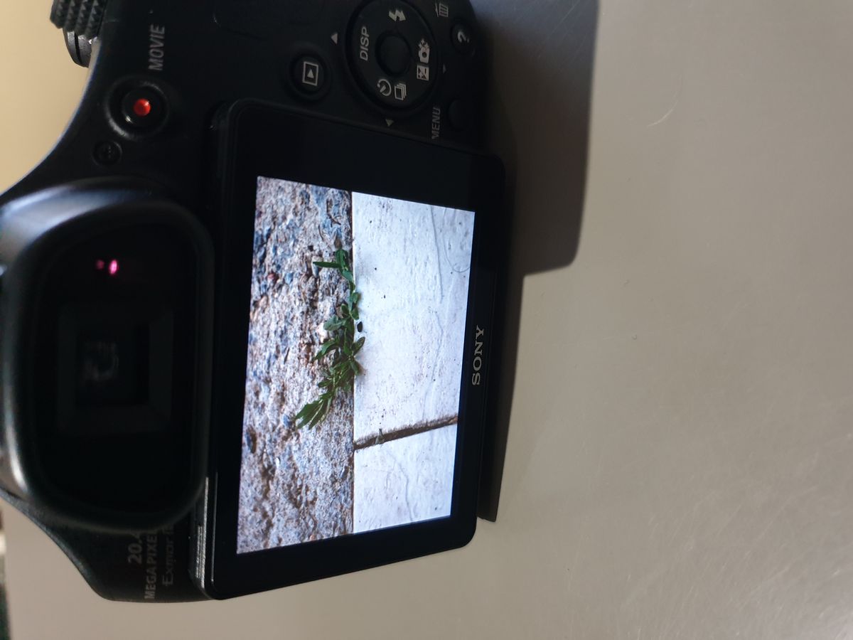

Exemple :
1. Avec mon téléphone
2. Avec l'appareil photo (je ne peux pas me rapprocher davantage, la mise au point ne se fait plus même manuellement)

Attention : vous comparez des appareils qui ne sont pas comparables !
D'une manière générale, la profondeur de netteté dépend de la valeur de la focale, mais aussi de la taille du capteur.
Le capteur d'un téléphone est si petit que l'image est sensiblement nette à toutes les distances.
De même, avec votre bridge, la distance minimale de mise au point s'éloigne d'autant plus que vous utilisez une longue focale.
Après ça, il faudrait être auprès de vous pour savoir si votre bridge connait un problème, ou si réellement ses possibilités sont limitées dans ce domaine. Comme Pierre, je ne peux qu'énoncer des généralités puisque moi non plus ne connais pas cet appareil.
