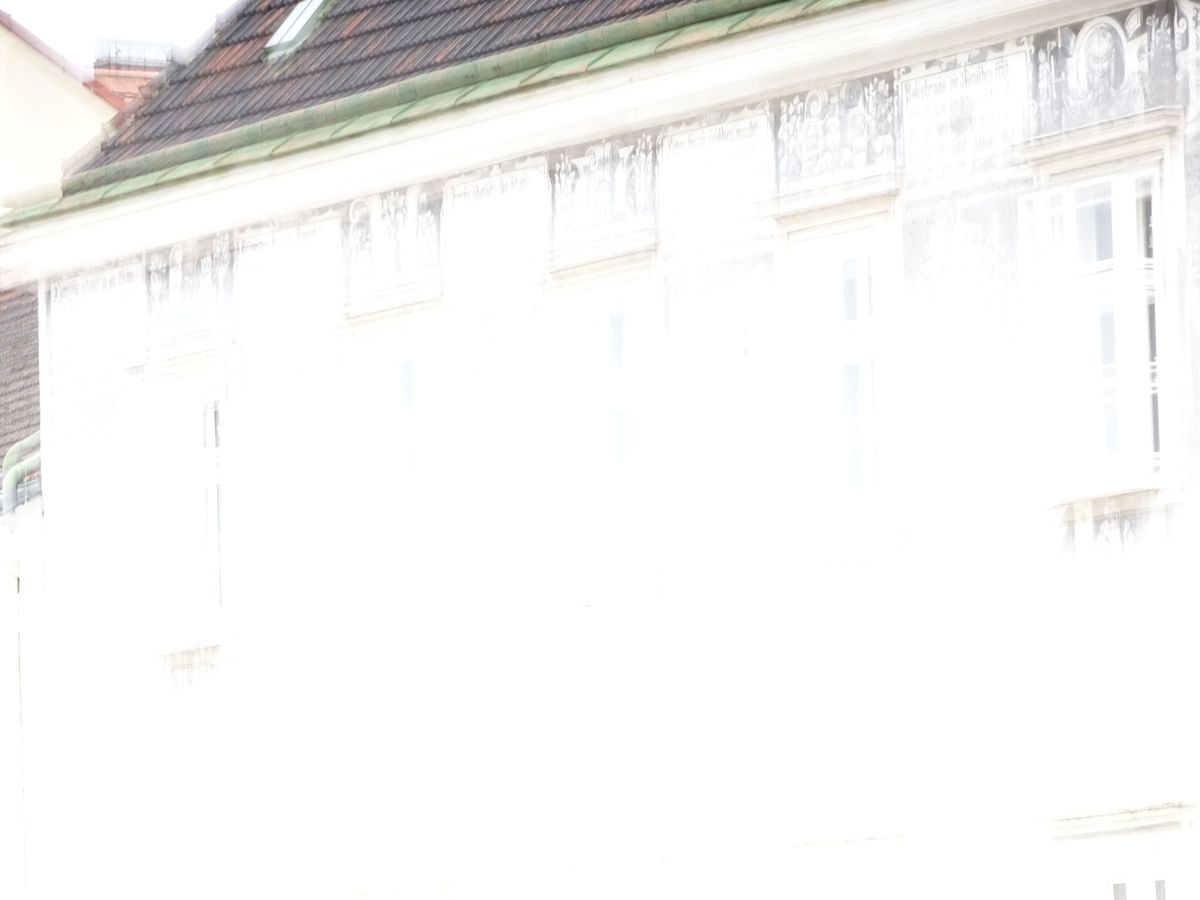

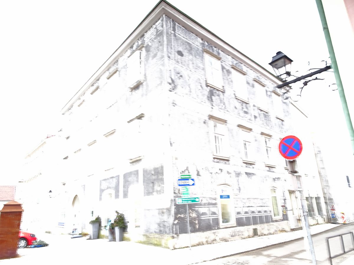

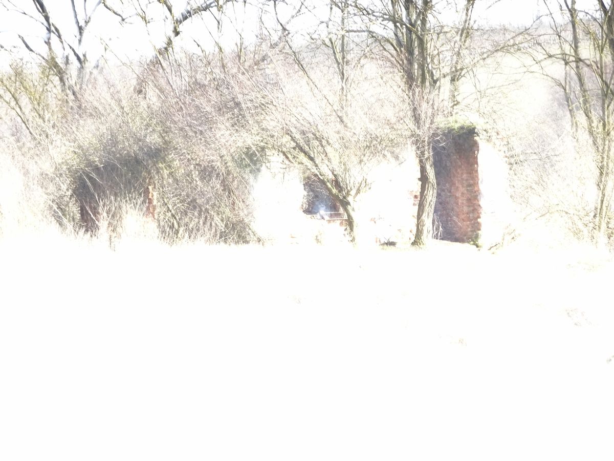

Ich habe seit einer Woche eine Sony HX90V. Schon am zweiten Tag wurden alle Bilder völlig überbelichtet und unscharf und das in jedem Modus. Was kann denn da das Problem sein? Vielen Dank!

Die Belichtungszeiten sind 1/250 bzw. 1/200. Und ich habe alle Einstellung durchprobiert. Nur beim Panorama funktioniert es.
Milliway
Forenjunkie
Hallo Mnoska
Also die Exif-Daten passen so nicht zu den aufgenommen Bildern, ich vermute ein technisches Problem mit deiner Kamera!
Mein erster Eindruck ist das die Kamera länger belichtet als sie planmäßig soll.
- Bild 049 : iAuto, Brennweite 239mm, 1/250s, F6,3, ISO 250
- Bild 051 : iAuto, Brennweite 24mm, 1/200s, F3,5, ISO 80
- Bild 087 : iAuto, Brennweite 212mm, 1/250s, F6,3, ISO 125
Vielleicht kannst du die Kamera noch umtauschen, ansonsten bleibt dir nur der Weg zum Sony Services.
