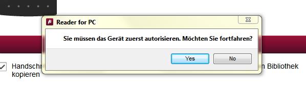

Ich habe auch ein Problem mit T2. Bekomme beim übertragen der Bücher immer wieder den Meldung "Sie müssen das Gerät zuerst autorisieren. Möchten Sie fortfahren?. Ich klicke auf ja, aber nichts passiert. Ich habe, wie auch den T1 und PRS-600, an mein Adobe-Konto angemeldet. Auf der Startseite der Software des Reader zeigt er mir an: Reader für PC/Mac und meine Adobe-ID auch der Reader zeigt Adobe-ID an. Was muss ich noch beachten?

Hallo
Dein Reader ist lt. Screenshot nicht autorisiert. Tu es einfach.
Software übrigens wird nicht autorisiert (wie du schreibst: bei Adobe angemeldet) sondern nur Geräte:
PC bzw. MAC und jeder Reader, den du hast, braucht eine Autorisierung mittels deiner Adobe-ID (Email-Adresse, die du bei der Vergabe der Adobe-Id angegeben hast).
Es könnte sein, dass bei dir schon 6x autorisiert wurde und du keine Autorisierungen mehr frei hast. In diesem Fall an Adobe wenden, die erhöhen die Anzahl.
