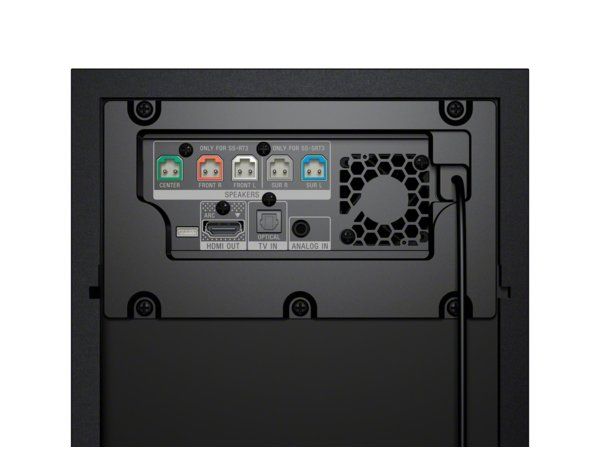

A mianowicie obraz jest ale dźwięku nie ma.Nie można w tym soundbarze podłączyć głośników bezpośrednio pod amplituner bo mają gotowe końcówki.Jest opcja tylko przez optyczny.W amplitunerze są 2 wejścia optyczne ale pod żadnym nie ma dźwięku.

Soundbar:

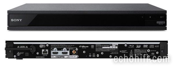

Odtwarzacz:

Nie da się przesłać dźwięku z TV przez ampituner do sounbara, bo sounbar działa tak jak (umownie to nazywając i w dużym uproszczeniu) jak aplituner. Ewentualnie - z gniazda HDMI OUT w amplitunerze - możesz wyprowadzić dzwięk do gniazda HDMI IN w sounbarze, ale czy to zadziała musisz sprawdzić. tylko wtedy nie będziesz miał źródła dzwięku z TV.
Więc albo jako głośniki zewnętrzne używasz amplitunera albo soundbara.

Podłącz BEZPOŚREDNIO wyjście optyczne w TV do wejścia optycznego w soundbarze. Powinno zadziałać.
