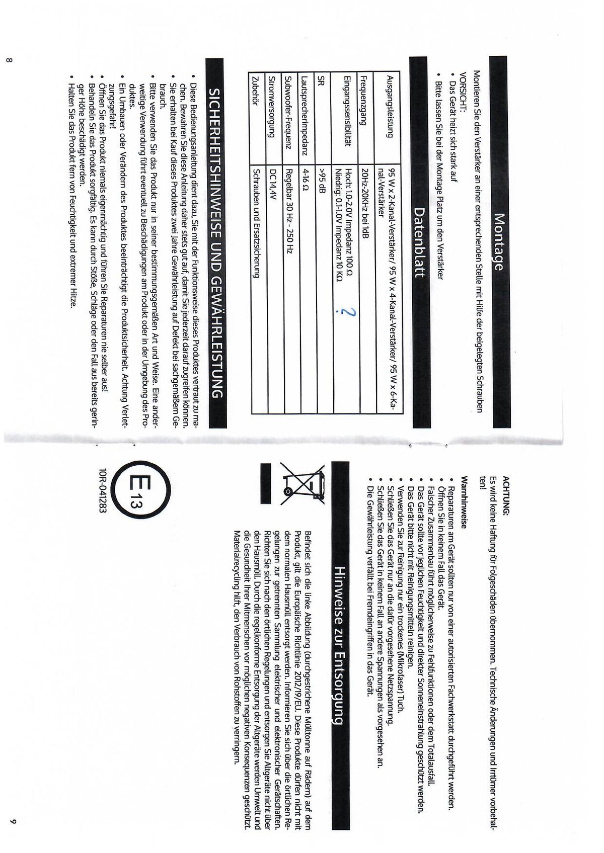

Hallo Peter,
habe auf die Mail geantwortet, weis aber nicht ob das nur über die Community geht.
Würde dir gerne hierzu meine Anlage einfügen, weis aber leider nicht wie.
LG
Ingo

Es ist eine PDSony-auna_Seite_1.jpgSony-auna_Seite_2.jpgSony-auna_Seite_3.jpgSony-auna_Seite_4.jpgSony-auna_Seite_5.jpg
Hallo Ingo,
sieht alles gut aus - die Eingangsimpedanz des Verstärkers ist auch OK.
Bist du sicher, dass der Verstärker einschaltet?
Liegt am Remote-Anschluß des Verstärkers eine Spannung an?
Schöne Grüße
Peter
