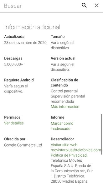

Pues efectivamente como me dices, creo que ahí va a estar el problema. He vuelto a comprobar en la app de movistar y me pone que tengo la versión 3.9.3, pero cuando voy a la google store (que es de donde yo me la he descargado), me dice que la versión disponible es la 2.0.5
No entiendo que me haya descargado otra versión, cuando la he desinstalado al menos tres veces en los últimos días y pone que la última actualización es de 4 de mayo de 2021.
