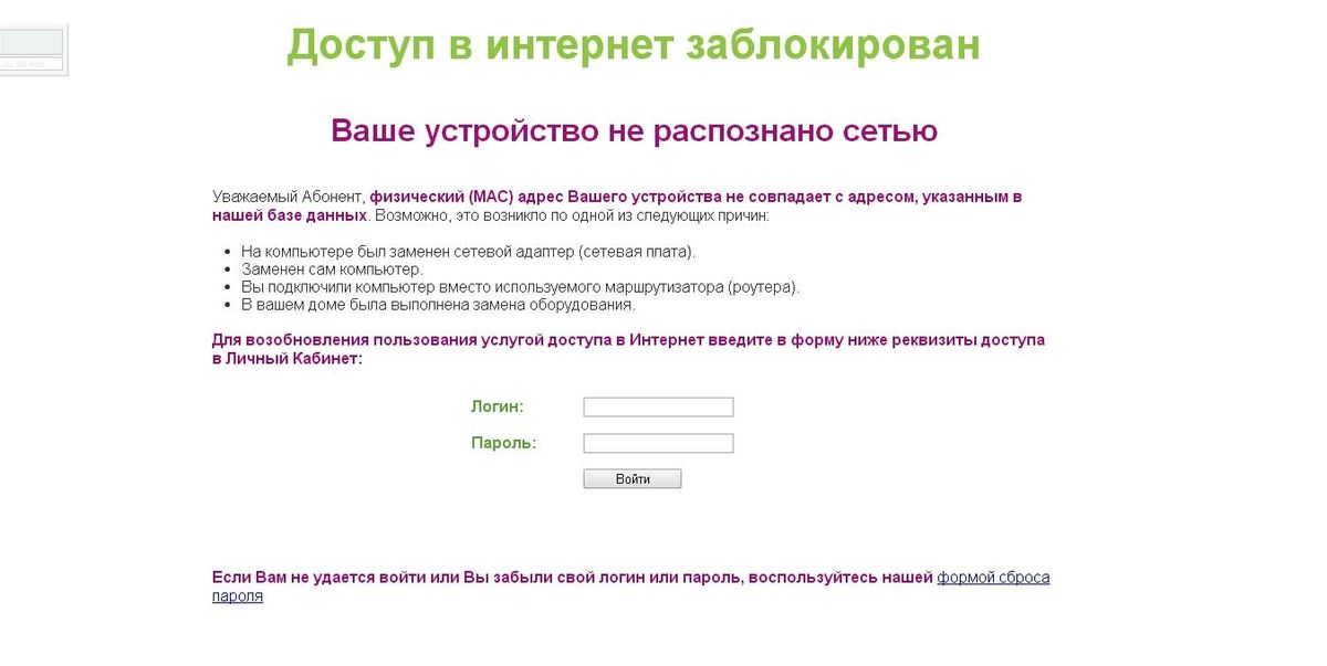

1. да просто это - не иначе, как "кислотный" привет Вам, коллега @DenisKrasin , когда речь идет о регистрации (точнее ее отсутствии) видеодевайсов в сети в первые минуты подсоединения после обесточивания, в результате чего ⚠️ Ваше устройство не распознано сетью и доступ в Интернет заблокирован провайдером ⚠️ , и добро пожаловать в новые "токсичные" реалии ☢️
😜 🙃 - в аккурат полный набор признаков и причинно-следственных связей из Новой Эры Провайдерского Сервиса ( 💩 ) в России, за деталями см. недавний отчет по теме, отсюда:
https://community.sony.ru/t5/televizory/proshivka-dlya-8305s/m-p/2642697#M26265
2. если не помогает установка корректного времени в случае по п.1, то было бы утилитарно и безопасно пройти альтернативную авторизацию на странице Вашего Интернет-провайдера через комп, т.е. подсоединиться к Вашей же Wi-Fi-сети через комп - возможно тут при заходе через браузер в Интернет URL стартовой (или любой) страницы будет переадресован на страницу авторизации Вашего Интернет-провайдера, см. на примере Интернет-провайдера NetByNet (WiFire-бренд ) :
