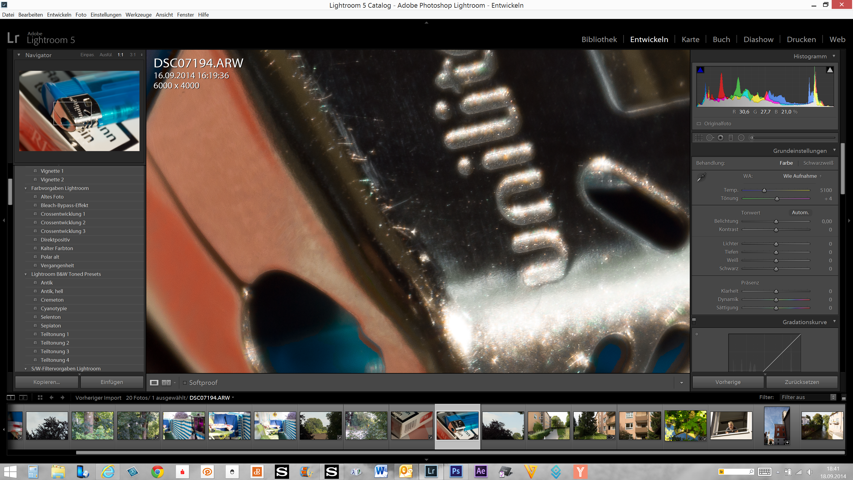

Ich hab mal n Screenshot in LR gemacht, 1zu 1 Auflösung der Bildschirm hat 2880 px auf der langen Seite, ich denke die Schärfe geht schon so.
In der Beschreibung steht, dass da 7 Linsen drinn sind.
Die Haptik ist super- tolle Verarbeitung.
