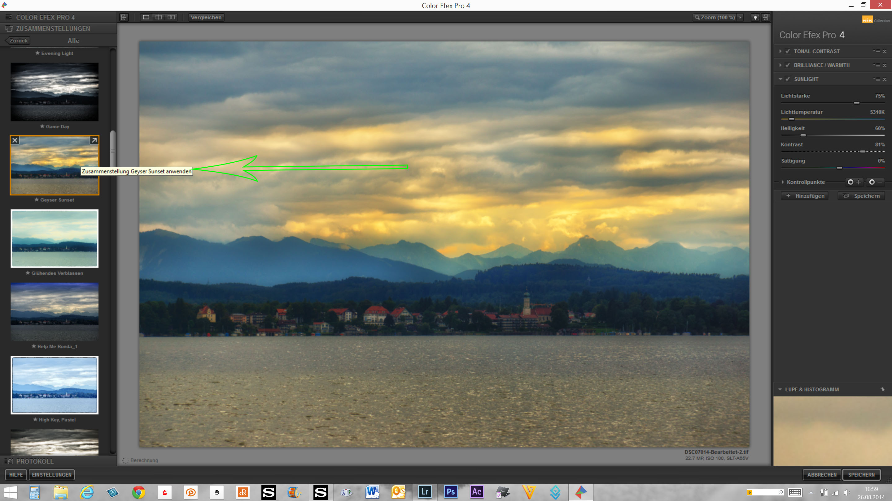

Dann wähle ich mit Rechtsklick im Foto- bearbeiten in Color Efex Pro 4 (kostenpflichtiges PlugIn)
Und such mir da den passenden Filter (man kann jeden auch selbst anpassen). Ich nehme hier "Greyser Sunset" und speichere, jetzt wird das Bild an Lightroom zurückgegeben.
