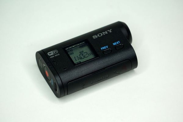

Przygotowaliśmy krótki poradnik na temat tego jak połączyć Action Cam z tabletem, na przykładzie Xperia Tablet S oraz HDR-AS15.
Po pierwsze najważniejszy punkt: Żeby kamera mogła się połączyć z urządzeniem na Androidzie musi być w niej karta pamięci. Gdy ta jest obecna wykonujemy kolejne kroki:
1. Przygotowujemy pod ręką Sony Action Cam (dokładnie jest to model HDR AS15)
2. Na Xperia Tablet S / Sony Tablet S ściągamy z Google Play darmową aplikację Play Memories Moblie.
3. Odpalamy aplikację (kolejność działań jest istotna!!)
4. Włączamy funkcję Wi-Fi w kamerze poprzez SETUP -> RMOTE (tak jat napisane w menu,to nie jest literówka) -> ON
5. Po chwili nasze urządzenie wykryje kamerę, jeśli jest to pierwsza próba połączenia, będziemy musieli wpisać specjalny kod (jednorazowo dla każdego urządzenia) . Kod znajduje się na końcu instrukcji od kamery i jest w formie małej naklejki. Kod jest przypisany tylko i wyłącznie do konkretnej kamery.
