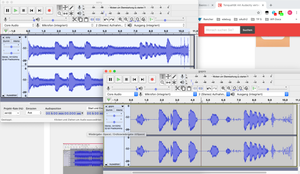

In Audacity sieht die Tonaufnahme so aus und bestätigt das Hintergrundrauschen:
Okay, man könnte jetzt argumentieren, dass eine Action Cam dort verwendet wird, wo es Action gibt und es niemals leise ist, aber ich verwende die Action Cam auch einfach mal in ruhigen Umgebungen. Und dort ist das Rauschen schon sehr auffällig.
Ist das Hintergrundrauschen normal?

Vielen Dank für die Mühe. Ich würde einmal behaupten, dass das Hintergrundrauschen "normal" bei der Sony FDR X3000 Ist. Bei Deiner Aufnahme ist es auch deutlich zu hören.
Ob ich das jetzt gut finde? ähmm...naja, man sieht ja, dass es wesentlich besser geht. Die GoPro Max hat sechs Mikros eingebaut, da hat man wahrscheinlich mehr Wert auf Audio gelegt (oder man musste etwas wieder gutmachen, wenn es bei der GoPro 4+5 so Probleme gab).
Ob ich das jetzt schlimm finde? Nein. Zum einen kann man das Rauschen nachträglich reduzieren, zum anderen filmt man vergleichsweise wenig in ruhigen Umgebungen.
