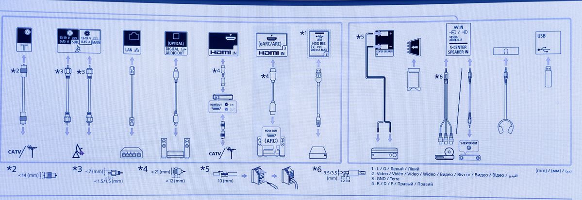

Hallo,- ich möchte ein paar alte VHS Cassetten abspielen, bekomme aber die Verbindung zwischen Videorecorder und Sony Bravia XR-83A90J nicht hin. Kann mir jemand sagen, welche Kabel/Adapter ich brauche.
Lieben Dank
(Ja, Staubwischen sollte ich auch mal😉)Anschlüsse TVAnschlüsse TV
Anschlüsse NV-HD630 PanasonicAnschlüsse NV-HD630 Panasonic

Hallo aus Erding,
entweder folgende Kombi aus 2 Teilen:
  1. ScartAdapter
  2. Anschlusskabel
oder der hier:
Adapter
Da hast alles in Einem.
VG René

joerims
Ob das den Augen gut tut 😉
Vielleicht geht es mit so einem Adapter:
TechniSat Klinken-Cinch/SCART Adapterset für TechniSat Receiver (passend zu TECHNISTAR S5, TECHNISTAR S6, DIGIPAL T2 DVR, DIGIT S3 DVR und weiteren Geräten) schwarz
Keine Ahnung ob das geht.
Oder einen Scart HDMI Konverter.
Die Kosten ja auch nicht viel.
