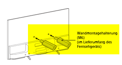

Verstehe ich Dich richtig, dass die beiden Schrauben auf der Rückseite des Gerätes dann für die VESA-Befestigung an dem Wandhalter ausreichen?
Ich habe ein wenig Sorge, dass zwei Schrauben das Gewicht des großen, auch nicht gerade leichten TV aushalten?!
Und bei den Schrauben sicherlich um die Schrauben für die Wandmontagehalterung M6, richtig?
Hallo Ostwestf4le,
Es müssten eigentlich 4 Befestigungspunkte sein:
Du musst die entsprechenden Abstandhalter nutzen, um die Höhenunterschiede auszugleichen.
Schöne Grüße
Peter

Hallo Ostwest4le,
Die oberen Anstandsbolzen sollten dabei gewesen sein (gekennzeichnet mit J).
Diese schraubst du oben ein und befestigst die VESA Halterung daran sowie an den untern Befestigungen am Fernseher.
Normalerweise ist für den 55" Fernseher folgende Wandhalterung vorgesehen, wenn man keine VESA Aufnahme nutzt: SU-WL450
Schöne Grüße
Peter

Damit sind wir wieder bei meiner Ausgangsfrage: also wird der 55 Zoll-TV nur mit den beiden Schrauben J an meiner VESA-Halterung befestigt?
Was meinst Du mit "sowie an den untern Befestigungen am Fernseher."?
Ob das ausreicht? Ich bin da ja skeptisch.
