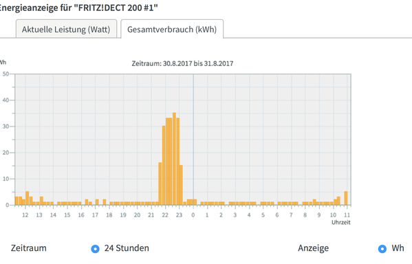

Hallo zusammen
So sieht mein Screen aus den letzten 24 Std aus. Von 21:30 bis ca 23:00 war der TV EIN, und der Rest auf Standby.
Wie ist eure Einschätzung ?
danke

reima2 schrieb:Wie ist eure Einschätzung ?
Dass deine Screenshots zu stark herunterskaliert sind...
Scheinbar ist bei dir der Verbrauch schon deutlich höher als bei @mpiet1. Allerdings tu ich mir wie gesagt mit dieser Messung etwas schwerer.
2 Faktoren könnten eine Rolle spielen:
- @mpiet1 ist mit seinem XD80 bereits auf Nougat
- unterschiedliche Netzwerke mit unterschiedlichen Geräten
Gerade ein Fire TV und Apple TV dürften ihre Dienste auch ständig per ZeroConf announcen. Bei mir hat es wie gesagt das NAS noch schlimmer gemacht (sekündliches statt minütliches Aufwachen), indem es seine Dienste per Bonjour/SSDP verbreitet hat...

Hier mal eine fiktive Hochrechnung der Kosten für meinen 65XD9305.
Wobei er hier ja nur 2 Std EIN war, wird sich aber wohl wieder ändern, auf dann ca 5 Std/Tag.

Ich sehe gerade noch, dass bei dir die Skalierung in 10er Schritten erfolgt und bei @mpiet1 in 5er Schritten. Dann relativiert es sich wieder. Eine Messung der aktuellen Leistung in W wäre bei @mpiet1 interessant. Evtl. kann der DECT200 das nach einem FW-Update?
Frei nach dem Motto "wer viel misst, misst Mist"...

Aktuelle Leistung in WATT. Funktioniert beim Dect200. So sieht es zZ bei mir in den letzten60 min aus.
Auch wenn bei zuvielen Messungen oft nichts herauskommt, habe ich mittlereile eine sehr starke Vermutung. Die muss ich aber noch bestätigen.
An meiner Fritz Box hänget per LAN Kabel mein Mac.
Und jedesmal wenn ich ihn länger nutze zeigt die das Diagramm deutlich mehr Aktivitäten am TV.
Das beobacte ich zur Zeit.
Aber auch den Screen der letzten 24 Stdt zeigt um die Mittagszeit deutlich TV Aktivität (war am Mac)
Danach keine weiteren, bis abends wieder, in der nacht dann wieder Ruhe.
Das wäre erstaunlich, wie gesagt muss ich aber weiterhin bestätigen.

Habe gestern morgen ab 10 - ca 13 Uhr am Mac gesessen.
Heute morgen um ca 10 Uhr den Mac wieder eingeschaltet, und siehe da......
Dazwischen ab 21:30 bis 23:00 Uhr TV Ein, ansonsten Ruhe.
Schon erstaunlich !!!!

@reima2, könnte auch was mit GoogleCast zu tun haben.

Ich nehme an, der TV hängt da im Netzwerk? LAN oder WLAN? Der TV wird nicht über den DECT200 Schalter vom Stromnetz genommen? Kann es sein, dass der Access Point/Router WLAN abschaltet?
