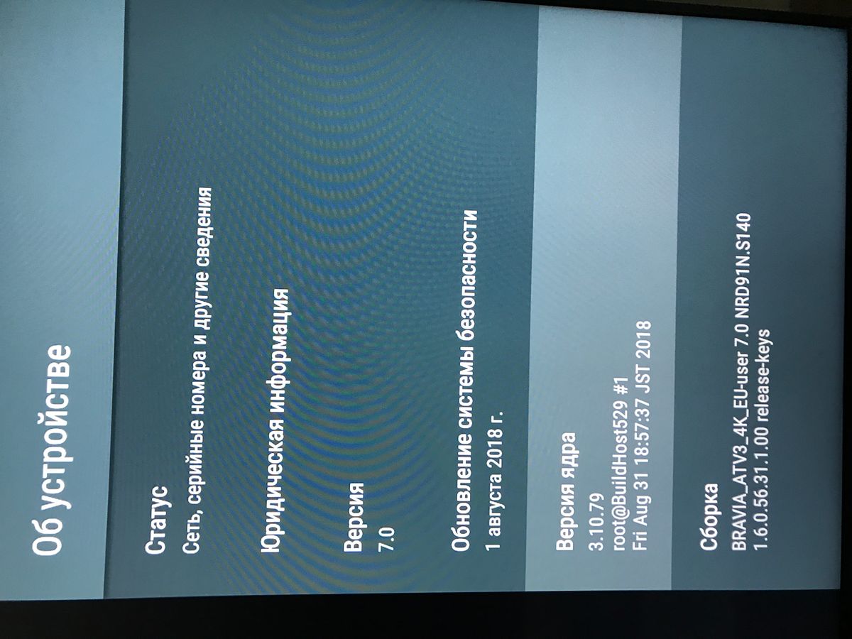

Я правильно понимаю что на этом 55XF9005 платформа ATV3?

@Admaevs написал (-а):Я правильно понимаю что на этом 55XF9005 платформа ATV3?
... а что изменилось в оснащении Вашей модели KD-55XF9005, например с января 2019г. (? 🙄 🤔 ) - замечено, что, к примеру, топовые модели серий XF90, AF8 2018г.в. (как впрочем, и нетоповые типа KD-43XF7596 😉 ) оснащены медленным SoC MT5891 (которому сейчас, считай, 4 года)
, поэтому имеются все основания полагать, что, хотя формально эти модели относятся к новой фирменной платформе Sony ATV3, но в реальности относятся - к старой ATV2, как и соответствующие модели с середины 2016г.в. по начало 2018г.в., например серий XE90, AE8 2017г.в., оснащенные тем же медленным SoC MT5891 (платформа 2-го поколения, называемая ATV2)... так что по сути есть только 3 платформы 🤓 :
1.MediaTek MT5890 (2015-весна 2016)
2. MediaTek MT5891 (середина 2016 года - весна 2018 года)
3. MediaTek MT5893 (с середины 2018 года)
