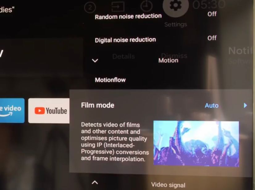

@SerjDogWin странно что у тебя на XG95 в меню есть краткие описания настроек.
это меню появилось в ТВ 2020 года в серии XH
и там судя по отзывам исправили работу режима Фильм, он начал нормально включаться и отключаться в отличии от XG95

У меня также. Понятно где это написано, это если зайти во внутрь пункта настройки а не в поле списка как в XH серии.
я то подумал что у Вас так:
