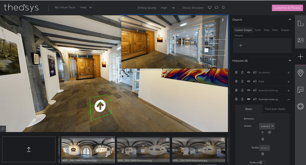

Von einfach und umsonst, bis teuer und sehr komplex. Im Video habe ich ein Online Tool gefunden, welches in der Gratis Version einige Optionen bittet, die für mich wichtig waren (Bilder und Video hinzufügen). Dazu bittet Theasys.io die Möglichkeit für kleines Geld eine fertige Tour herunterzuladen. Das habe ich noch nicht gemacht da ich vorerst mit dem Resultat so zufrieden bin.
Ich habe bestimmt nicht alle Optionen ausprobiert und bei so vielen Bilder war es ein bisher zeitintensiv alle Bilder zu verlinken und auch die Bilder die ich in der Ausstellung habe hinzuzufügen. Aber ich denke das Resultat kann sich sehen lassen.
