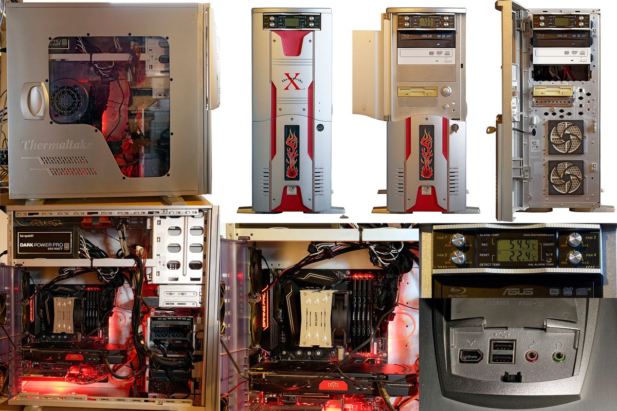

Da Bilder mehr sagen als Worte !
Aufzählung der Komponenten die in ein bestehendes Aluminium Tower Gehäuse Xaver III von Thermaltake eingebaut wurden.
Mainboards MSI Z270 PRO CARBON, Intel Core i7 7700 - 3.6 GHz, 4 x 8 GB - DIMM 288-PIN, PowerColor Radeon X480 Red Devil, SSD ZUB Kingston Einbaurahmen, SanDisk Ultra II - Solid-State-Disk - 480 GB, WD Blue WD40EZRZ - Festplatte - 4 TB, Be quiet! Dark Power PRO 11 650W, Creative Sound Blaster Z, ELEGIANT Card FireWire 1394a Controller, 6 x Gehäuselüfter, ASUS Blu-ray-Brenner, TEAC DVD-RW Brenner, Aufrüstkit Windows 10 Pro

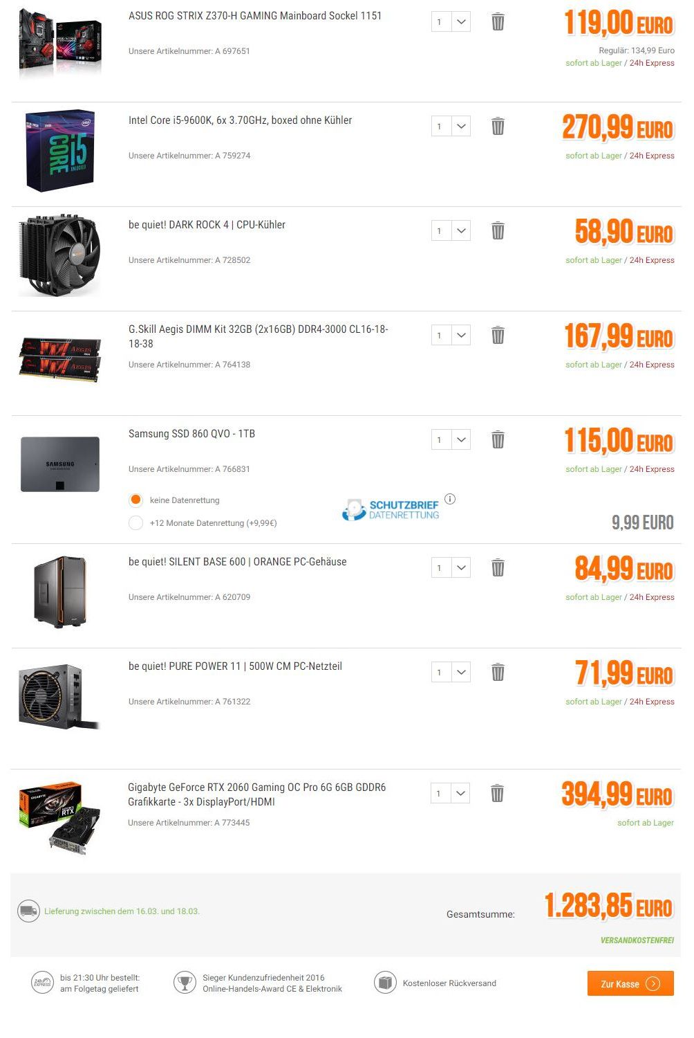

oh, vielen Dank für eure Bemühungen! Ich bin mal gespannt worauf es finanziell jetzt hinaus läuft. Vielen Dank schonmal 👍
also Windows 10 Pro 64 Bit hätte ich noch eine freie Lizenz. Dazu kommen dann diese Komponennten. Ok ok... mir ist klar, dass ich angefangen habe abzuspecken. Der i5 scheint mir sehr pontent zu sein. Ein i7 macht es erstmal nicht besser. Es sei denn man packt 500 Euro auf den Tisch. Ja, dann ist der erstmalig besser. Auch die Grafikkarte hat nicht den schönsten Chipsatz drauf. Die bekommt man auch mit GeForce RTX 2070...2080...2080Ti. Aber auch hier muss ich echt Kompromisse machen. Der Rest hat sich irgendwie ergeben. Da wir so oder so mit zig externen Datenträgern arbeiten, benötige ich nur eine interne SSD. Die restlichen zig Terrabyte werden extern angeschlossen. Die Videodateien werden für den Schnitt rüber geholt. Ggf. müsste man 2 Terrabyte SSD wählen. Mal schauen. Hier meine Idee:

Die Konfiguration, welche du verlinkt hast, würde ich nicht empfehlen!
