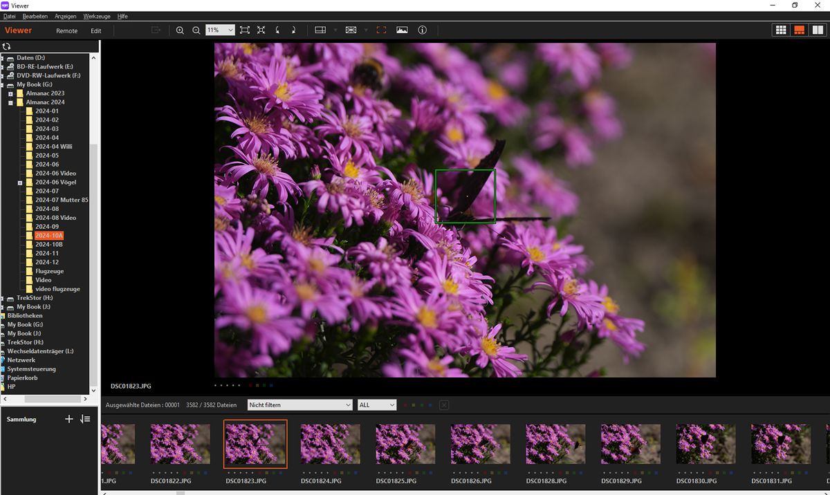

Man sieht deutlich dass der Fokusrahmen auf den Schmetterling liegt. Veranschaulicht mit den Sony Programm Imaging Edge Desktop / Viever.
Auf den Bildausschnitt hingegen sieht man deutlich dass der Schmetterling total unscharf ist.

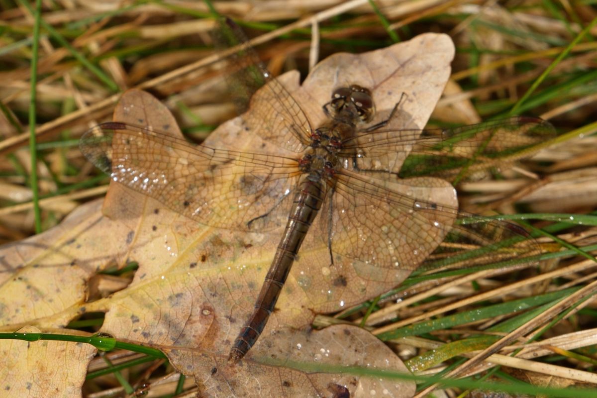

Man sieht deutlich dass der Fokusrahmen auf die Augen der Libelle liegt. Veranschaulicht mit den Sony Programm Imaging Edge Desktop / Viever.
Auf den Bildausschnitt hingegen sieht man deutlich dass die Schärfenebene nicht auf den Augen der Libelle liegt, sondern auf die Flügeln in oberen Teil, auf Höhe des Pflanzenhalmes.
