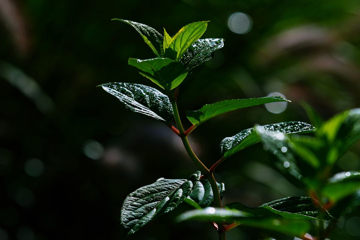

Die ersten Bilder die ich mit der Alpha α1 gemacht habe, waren Aufnahmen von Blüten / Pflanzen.
Die Bilder entstanden in Einzelbild Modus und Autofokus Modus AF-S.
Es gab vielversprechende und ausbaufähige Aufnahmen mit ein paar Ausreiser, die vermutlich der handgeführten Kamera und das sich die Motive leicht in Wind bewegten geschuldet.
Die Blätter einer Hortensien, aufgenommen in Heimischen Garten.
Diese und weiter Bilder befinden sich in der Fotogalerie

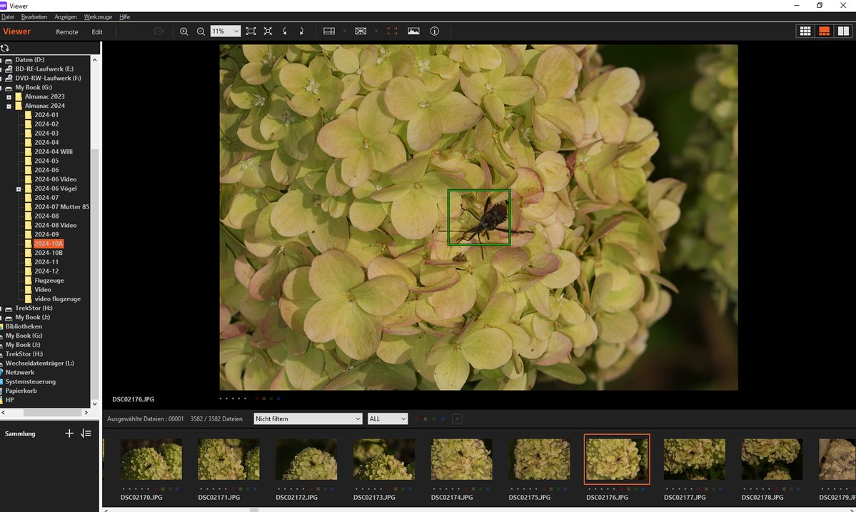

Hallo Community / Alpha α1 User
Mit meiner Alpha α1 und den angesetzten 70-400mm SSM wurden bei Pflanzen und Blütenbildern akzeptable Ergebnisse erzielt.
Leider gab es bei den Insekten Aufnahmen nur wenige Bilder, wo das Motiv scharf abgebildet wurde.
- Diese Bilder wurde mit den 70-400mm SSM aufgenommen !
Man sieht deutlich dass der Fokusrahmen auf der Wanze liegt. Veranschaulicht mit den Sony Programm Imaging Edge Desktop / Viever.
Es ist klar und deutlich ist zu erkennen, dass der Fokusrahmen auf der Wanze liegt.
Auf den Bildausschnitt hingegen sieht man deutlich dass die Wanze total unscharf ist und dass sich die Schärfenebene irgendwo über der Wanze befindet. (Frontfokus)
Dieses ist ein Bildausschnitt, für eine bessere Sichtbarkeit wurde die Helligkeit leicht erhöht. EXIF : ILCE-1 v2.02 Belichtungsprogramm M, Verschlusszeit: 1/640s, ISO: 100, Sony 70-400mm in Verbindung mit den LA-EA5 Objektiv-Adapter mit der Firmware Ver.01.001, Brennweite: 400, F-Wert: 11

Hallo Sony / Community / Alpha α1 User
Vorausschicken will ich, das die Bilder wo zu Veranschaulichkeit ein Fokusfeld zuerkennen ist, das diese Wiedergabe nicht identisch mit der ist, wie sie in der Alpha α1 angezeigt wird. So wird das Tracking AF Fokusfeld nicht abweichend, von dem normale AF Fokusfeld angezeigt !
Auch der hochgelobte Tracking AF der Alpha α1 funktioniert nicht !
Aus mehreren Privat Nachrichten kann ich entnehmen das so mancher User glaubt, wenn an Modus Rad AF-C eingestellt ist, das jetzt auch der Tracking AF eingestellt ist.
Der Tracking AF muss aber erst in Fokussiermodus: AF-C dazu geschaltet werden.
Das Menü zeigt, dass der Tracking AF Spot M eingestellt ist.
Der Tracking Autofokus meine Alpha α1 hat das Motiv erfasst. Wegen der Vegetation war das Fokusfeld mindestens ein klick nach oben, aus der Mitte verschoben.
Das Originalbild, nur die Dateigröße wurde reduziert. Als Fokusfeld war Tracking: Spot M oder Erweiterter Spot eingestellt
Die ersten zwei Aufnahmen waren scharf und dann hat sich der Tracking-AF langsam innerhalb von 7 Aufnahmen, zu der Vegetation in Vordergrund vorgearbeitet.
Das Originalbild, nur die Dateigröße wurde reduziert. Der Tracking Autofokus hat das Motiv verloren
Bei der nächsten Kamera Auslösung ist der Tracking-AF zurück auf das ursprüngliche Motiv gesprungen.
Das Originalbild, nur die Dateigröße wurde reduziert. Erstaunlich dass der Tracking-AF zurück zum Motiv gefunden hat, trotz vorhandene Motive mit höherem Kontrast.
Hat jemand ähnliche Erfahrungen mit seiner α1 gesammelt ?
