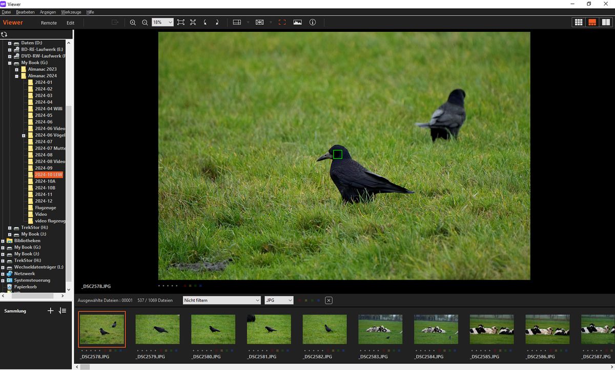

Das erste Bild einer Bild Serie, dass die Typische Problematik aufzeigt, die Aufnahme ist nicht richtig scharf.
- Sämtlichen Folgeaufnahmen waren auch nicht richtig scharf.
Das Originalbild, nur die Bildgröße wurde skaliert. Autofokus : Schärfepriorität / AF-C / Continuous, Fokusindikator : mehrere grüne Fokusfelder. EXIF : ILCE-1 v1.10, FE 200-600mm, Belichtungsprogramm: S, Verschlusszeit: 1/1600s. Blende F: 6,3, Brennweite: 600mm, ISO 125, Freihand AufnahmetechnikDas Originalbild, nur die Bildgröße wurde skaliert. Autofokus : Schärfepriorität / AF-C / Continuous, Fokusindikator : mehrere grüne Fokusfelder. EXIF : ILCE-1 v1.10, FE 200-600mm, Belichtungsprogramm: S, Verschlusszeit: 1/1600s. Blende F: 6,3, Brennweite: 600mm, ISO 125, Freihand Aufnahmetechnik

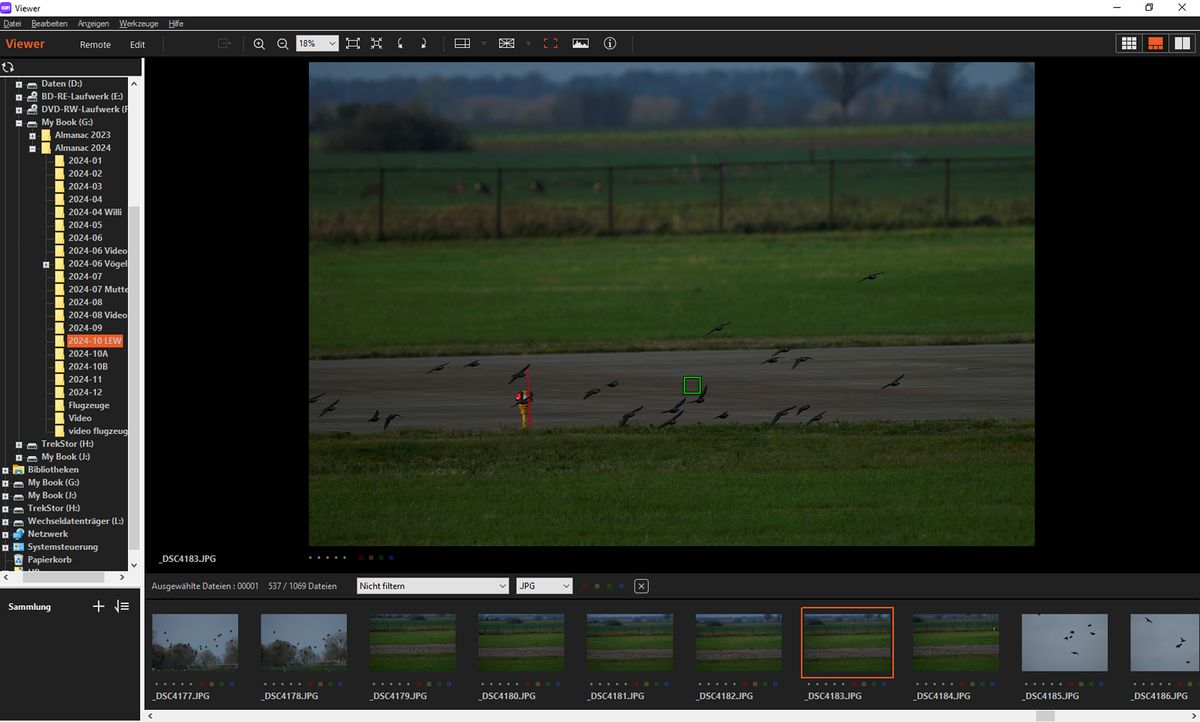

Bei der Aufnahme 16 hat die Kamera den Autofokus dann fast komplett verloren.
Das Originalbild, nur die Bildgröße wurde skaliert. Autofokus : Schärfepriorität / AF-C / Continuous, Fokusindikator : mehrere grüne Fokusfelder. EXIF : ILCE-1 v1.10, FE 200-600mm, Belichtungsprogramm: S, Verschlusszeit: 1/1600s. Blende F: 8, Brennweite: 286mm, ISO 125, Freihand AufnahmetechnikDas Originalbild, nur die Bildgröße wurde skaliert. Autofokus : Schärfepriorität / AF-C / Continuous, Fokusindikator : mehrere grüne Fokusfelder. EXIF : ILCE-1 v1.10, FE 200-600mm, Belichtungsprogramm: S, Verschlusszeit: 1/1600s. Blende F: 8, Brennweite: 286mm, ISO 125, Freihand Aufnahmetechnik

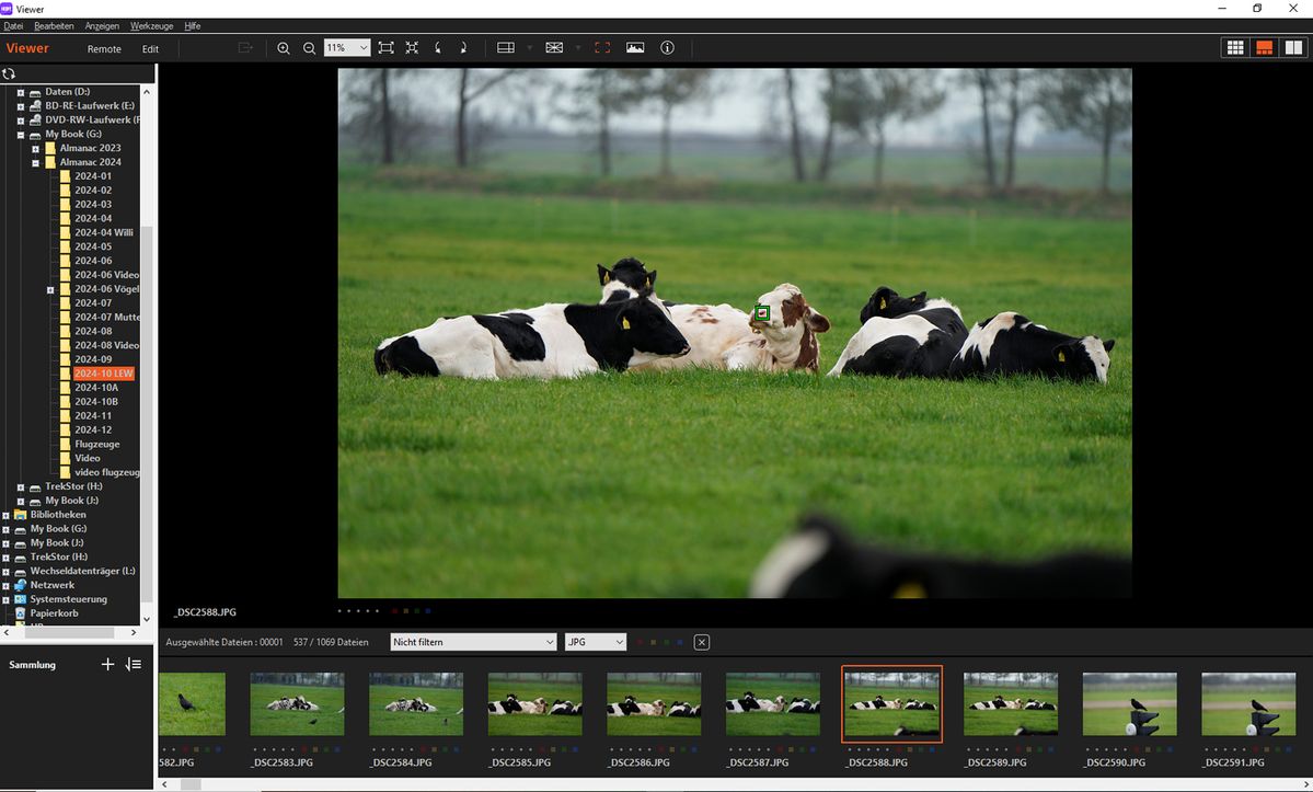

Diese Aufnahme 9. ist von einer Bildserie wo ebenfalls keine einzige Aufnahme Scharf war.
Das Originalbild, nur die Bildgröße wurde skaliert. Autofokus : Schärfepriorität / AF-C / Continuous, Fokusindikator : mehrere grüne Fokusfelder. EXIF : ILCE-1 v1.10, FE 200-600mm, Belichtungsprogramm: S, Verschlusszeit: 1/1600s. Blende F: 8, Brennweite: 600mm, ISO 125, Freihand AufnahmetechnikDas Originalbild, nur die Bildgröße wurde skaliert. Autofokus : Schärfepriorität / AF-C / Continuous, Fokusindikator : mehrere grüne Fokusfelder. EXIF : ILCE-1 v1.10, FE 200-600mm, Belichtungsprogramm: S, Verschlusszeit: 1/1600s. Blende F: 8, Brennweite: 600mm, ISO 125, Freihand Aufnahmetechnik
Der Autofokus ist dann auf die Person in Vordergrund gesprungen, als dann das Motiv wieder eingefangen wurde waren diese Aufnahmen völlig unscharf.
Das Originalbild, nur die Bildgröße wurde skaliert. Autofokus : Schärfepriorität / AF-C / Continuous, Fokusindikator : mehrere grüne Fokusfelder. EXIF : ILCE-1 v1.10, FE 200-600mm, Belichtungsprogramm: S, Verschlusszeit: 1/1600s. Blende F: 10, Brennweite: 248mm, ISO 125, Freihand AufnahmetechnikDas Originalbild, nur die Bildgröße wurde skaliert. Autofokus : Schärfepriorität / AF-C / Continuous, Fokusindikator : mehrere grüne Fokusfelder. EXIF : ILCE-1 v1.10, FE 200-600mm, Belichtungsprogramm: S, Verschlusszeit: 1/1600s. Blende F: 10, Brennweite: 248mm, ISO 125, Freihand Aufnahmetechnik

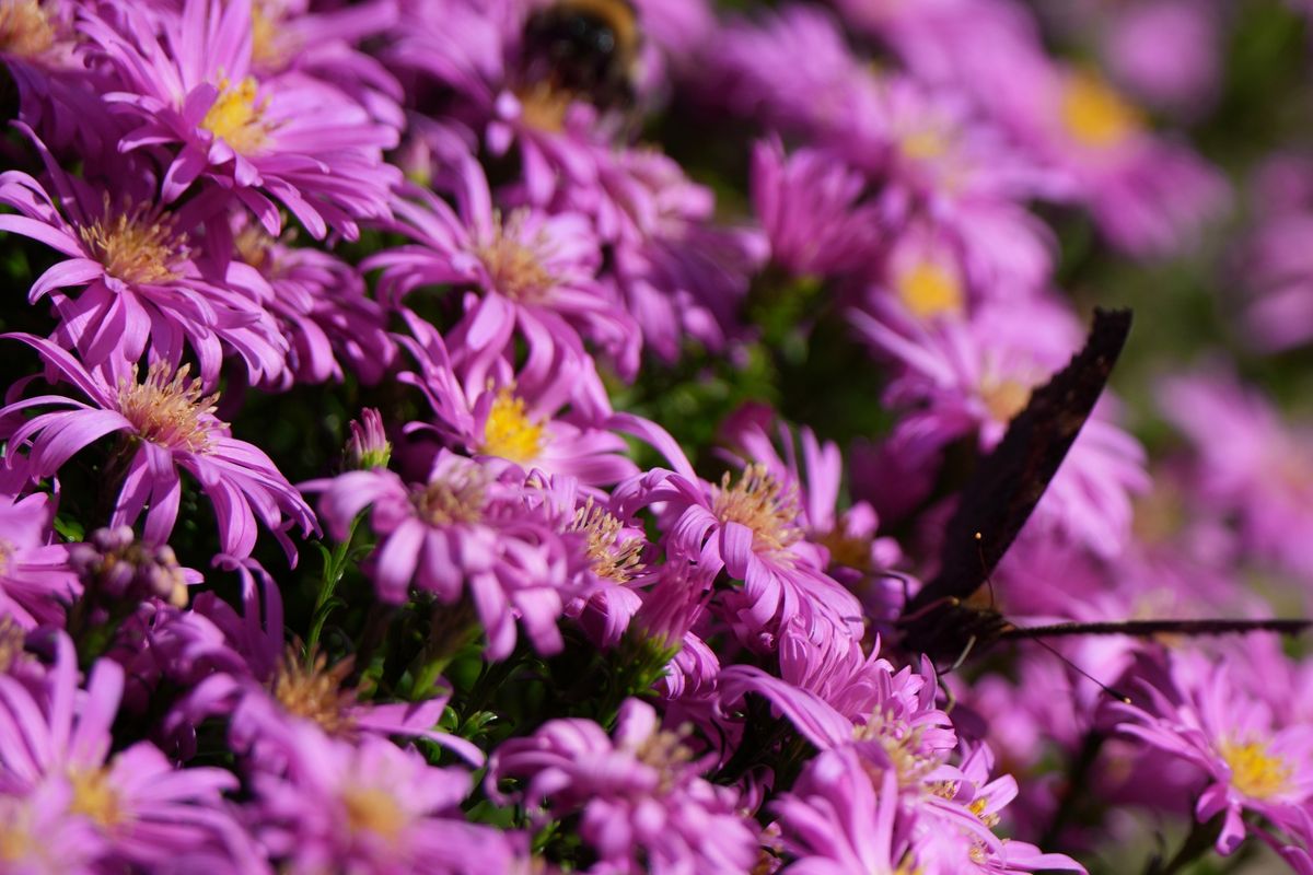

Die Astern (Aster) mit ihren violetten Blütenblättern bilden einen starken Kontrast zu ihren gelben Füllungen, aufgenommen in Heimischen Garten.Die Astern (Aster) mit ihren violetten Blütenblättern bilden einen starken Kontrast zu ihren gelben Füllungen, aufgenommen in Heimischen Garten.

Diese Bildserie entstand mit meiner Alpha α1 in Verbindung mit den FE 200–600 mm F5,6–6,3 G OSS.

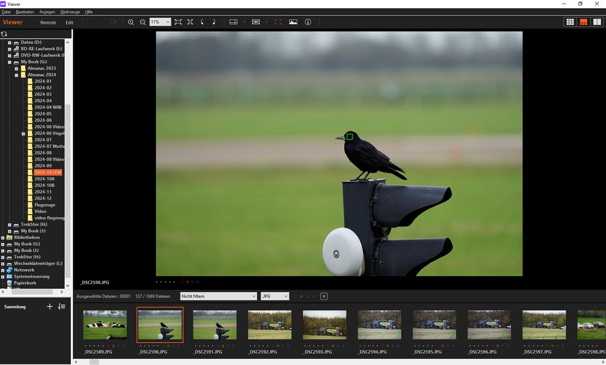

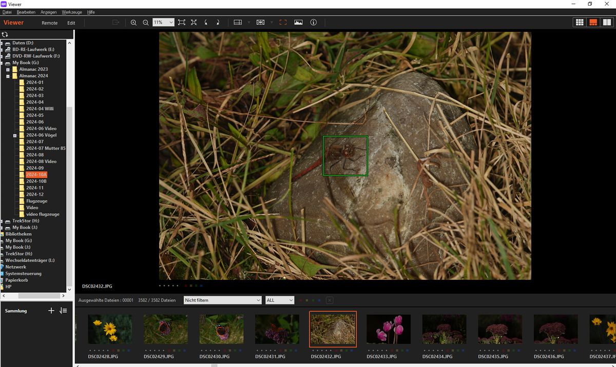

Screenshot / Übersicht / Das selektierte Bild zeigt die nächst Aufnahme, wo drauf eingegangen wird.Screenshot / Übersicht / Das selektierte Bild zeigt die nächst Aufnahme, wo drauf eingegangen wird.
Aber keine einzige Aufnahme dieses Screenshot ist richtig scharf !
- Dieses Bild wurde mit 600mm aufgenommen !

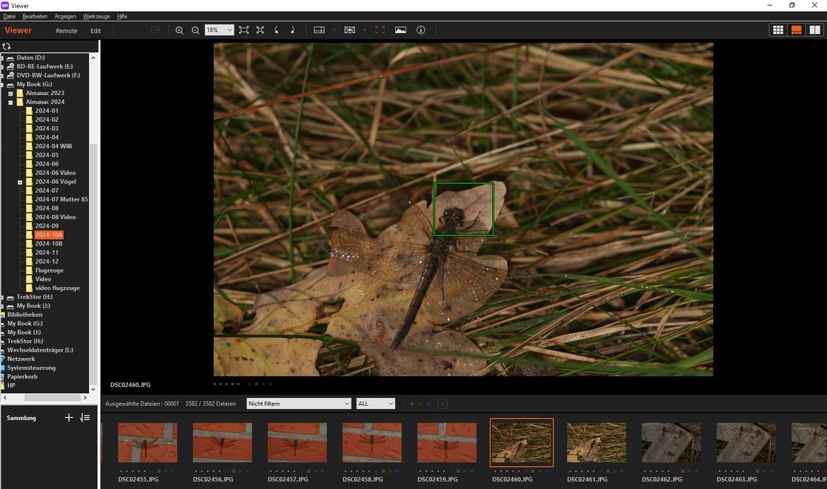

Man sieht deutlich dass der Fokusrahmen auf den Schmetterling liegt. Veranschaulicht mit den Sony Programm Imaging Edge Desktop / Viever.
Diese Aufnahme ist Fotografisch gesehen nicht das beste, aber man kann klar und deutlich sehen, dass die schärfe nicht auf den Schmetterling liegt, sondern auf die Blühten linksDiese Aufnahme ist Fotografisch gesehen nicht das beste, aber man kann klar und deutlich sehen, dass die schärfe nicht auf den Schmetterling liegt, sondern auf die Blühten links
Auf den Bildausschnitt hingegen sieht man deutlich dass der Schmetterling total unscharf ist.
Dieses ist ein Bildausschnitt, für eine bessere Sichtbarkeit wurde die Helligkeit leicht erhöht.  EXIF : ILCE-1 v2.02 Belichtungsprogramm M, Verschlusszeit: 1/800s, ISO: 160, Sony FE 200-600mm mit der Firmware Ver.03.000,  Brennweite: 600mm, F-Wert: 8Dieses ist ein Bildausschnitt, für eine bessere Sichtbarkeit wurde die Helligkeit leicht erhöht. EXIF : ILCE-1 v2.02 Belichtungsprogramm M, Verschlusszeit: 1/800s, ISO: 160, Sony FE 200-600mm mit der Firmware Ver.03.000, Brennweite: 600mm, F-Wert: 8
- Dieses Bild wurde mit 900mm aufgenommen !  (Äquivalent zu 35mm Vollformat)
Es ist klar und deutlich ist zu erkennen, dass die schärfe nicht auf den Schmetterling liegt, sondern auf die Blühten in Vordergrund.Es ist klar und deutlich ist zu erkennen, dass die schärfe nicht auf den Schmetterling liegt, sondern auf die Blühten in Vordergrund.
Trotz exakter Fokussierung sieht man auf den Bildausschnitt deutlich, dass die Schärfe vor dem gewünschten Schärfepunkt (Schmetterling) liegt. Demzufolge hat die Alpha α1 mit einem Frontfokus gearbeitet.
Dieses ist ein Bildausschnitt, für eine bessere Sichtbarkeit wurde die Helligkeit leicht erhöht.  EXIF : ILCE-1 v2.02 Belichtungsprogramm M, Verschlusszeit: 1/800s, ISO: 160, Sony FE 200-600mm mit der Firmware Ver.03.000, F-Wert: 8, Brennweite: 900mm Äquivalent zu 35mm VollformatDieses ist ein Bildausschnitt, für eine bessere Sichtbarkeit wurde die Helligkeit leicht erhöht. EXIF : ILCE-1 v2.02 Belichtungsprogramm M, Verschlusszeit: 1/800s, ISO: 160, Sony FE 200-600mm mit der Firmware Ver.03.000, F-Wert: 8, Brennweite: 900mm Äquivalent zu 35mm Vollformat

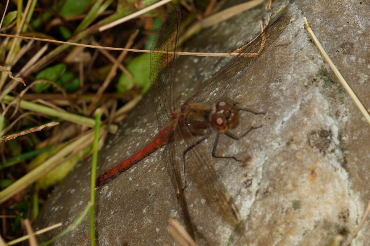

Man sieht deutlich dass der Fokusrahmen auf die Augen der Libelle liegt. Veranschaulicht mit den Sony Programm Imaging Edge Desktop / Viever.
Es ist klar und deutlich ist zu erkennen, dass der Fokusrahmen  auf die Augen der Libelle liegt. Leider sieht man schon, dass der Kopf der Libelle nicht scharf ist.Es ist klar und deutlich ist zu erkennen, dass der Fokusrahmen auf die Augen der Libelle liegt. Leider sieht man schon, dass der Kopf der Libelle nicht scharf ist.
Auf den Bildausschnitt hingegen sieht man deutlich dass die Schärfenebene nicht auf den Augen der Libelle liegt, sondern auf die Flügeln in oberen Teil, auf Höhe des Pflanzenhalmes.
Dieses ist ein Bildausschnitt, für eine bessere Sichtbarkeit wurde die Helligkeit leicht erhöht.  EXIF : ILCE-1 v2.02 Belichtungsprogramm M, Verschlusszeit: 1/400s, ISO: 100, Sony 70-400mm in Verbindung mit den LA-EA5 Objektiv-Adapter mit der Firmware Ver.01.001, Brennweite: 400, F-Wert: 11Dieses ist ein Bildausschnitt, für eine bessere Sichtbarkeit wurde die Helligkeit leicht erhöht. EXIF : ILCE-1 v2.02 Belichtungsprogramm M, Verschlusszeit: 1/400s, ISO: 100, Sony 70-400mm in Verbindung mit den LA-EA5 Objektiv-Adapter mit der Firmware Ver.01.001, Brennweite: 400, F-Wert: 11

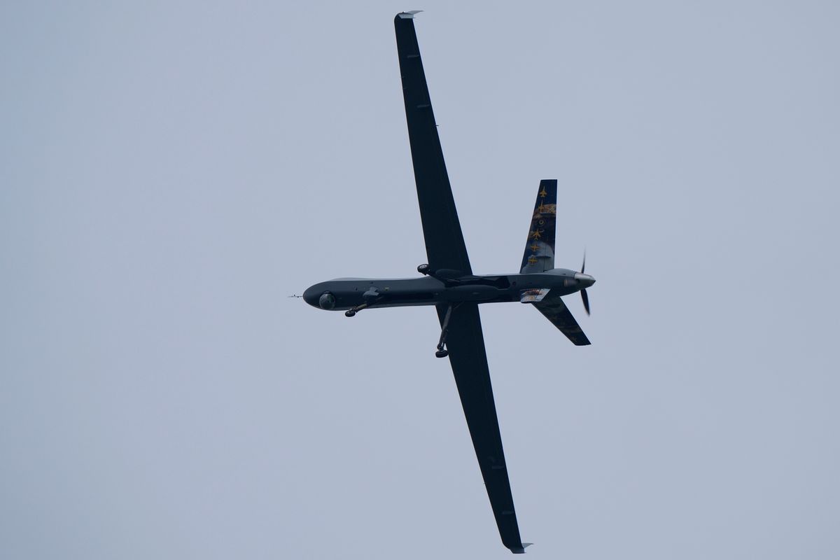

Nach den letzten Service Aufenthalt bei Sony / Herbert Geissler , war der erste Einsatz meiner α1, der Event: "Farewell KLu F-16" auf der Vliegbasis Volkel.
Nach einen anfänglich guten Eindruck, paarten sich der fehlerhafte Autofokus mit einen Neuen Problem: Fehlerhafte Farbdarstellung & krisselige Bilder.
Es ist deutlich zusehen das der Fokusrahmen auf dem Flugzeug liegt.
EXIF : ILCE-1 v2.02 Belichtungsprogramm M, Verschlusszeit: 1/1000s, ISO: 200, Sony FE 200-600mm mit der Firmware Ver.03.000, F-Wert: 8, Brennweite: 588 mmEXIF : ILCE-1 v2.02 Belichtungsprogramm M, Verschlusszeit: 1/1000s, ISO: 200, Sony FE 200-600mm mit der Firmware Ver.03.000, F-Wert: 8, Brennweite: 588 mm
Es ist deutlich zuerkennen das die Schärfe nicht auf das Flugzeug liegt, sondern in Bildhintergrund, es liegt also ein Backfokus vor.
Das Bild erscheint insgesamt krisselig / verrauscht ?
Dieses ist ein Bildausschnitt, für eine bessere Sichtbarkeit wurde die Belichtung über +/- erhöht, es wurde aber keine Farbkorrektur, Weißabgleich oder Rauschunterdrückung vorgenommen.Dieses ist ein Bildausschnitt, für eine bessere Sichtbarkeit wurde die Belichtung über +/- erhöht, es wurde aber keine Farbkorrektur, Weißabgleich oder Rauschunterdrückung vorgenommen.
EXIF : ILCE-1 v2.02 Belichtungsprogramm M, Verschlusszeit: 1/1000s, ISO: 200, Sony FE 200-600mm mit der Firmware Ver.03.000, F-Wert: 8, Brennweite: 216 mmEXIF : ILCE-1 v2.02 Belichtungsprogramm M, Verschlusszeit: 1/1000s, ISO: 200, Sony FE 200-600mm mit der Firmware Ver.03.000, F-Wert: 8, Brennweite: 216 mm
Die Bild Schärfe liegt in Nirwana (in Nirgendwo) !
Dafür kann man gut erkennen das Bild ist total krisselig.
Der Vogelaugen Autofokus hat die Ventral Fin der F-16AM erfasst.
EXIF : ILCE-1 v2.02 Belichtungsprogramm M, Verschlusszeit: 1/1000s, ISO: 400, Sony FE 200-600mm mit der Firmware Ver.03.000, F-Wert: 7.1, Brennweite: 489 mmEXIF : ILCE-1 v2.02 Belichtungsprogramm M, Verschlusszeit: 1/1000s, ISO: 400, Sony FE 200-600mm mit der Firmware Ver.03.000, F-Wert: 7.1, Brennweite: 489 mm
Es ist gut zu erkennen, dass der Vogelaugen Autofokus nicht auf die Ventral Fin scharfgestellt hat und die Bild Schärfe liegt in Nirwana (in Nirgendwo) !
Dafür kann man gut erkennen, dass auch dieses Bild total krisselig erscheint.

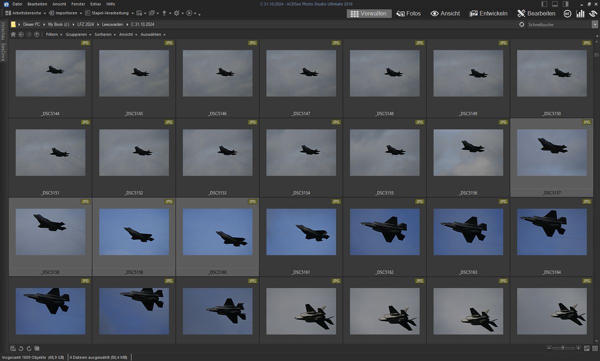

Überblick auf eine Bilderserie !
Die vier Selektierten Bilder wurden Zeitgleich in der gleichen Sekunde um 15:18:46 aufgenommen.
Etwas Kurios, das die Zeitgleich aufgenommen Aufnahmen, eine unterschiedliche Farbdarstellung aufweisen.Etwas Kurios, das die Zeitgleich aufgenommen Aufnahmen, eine unterschiedliche Farbdarstellung aufweisen.
