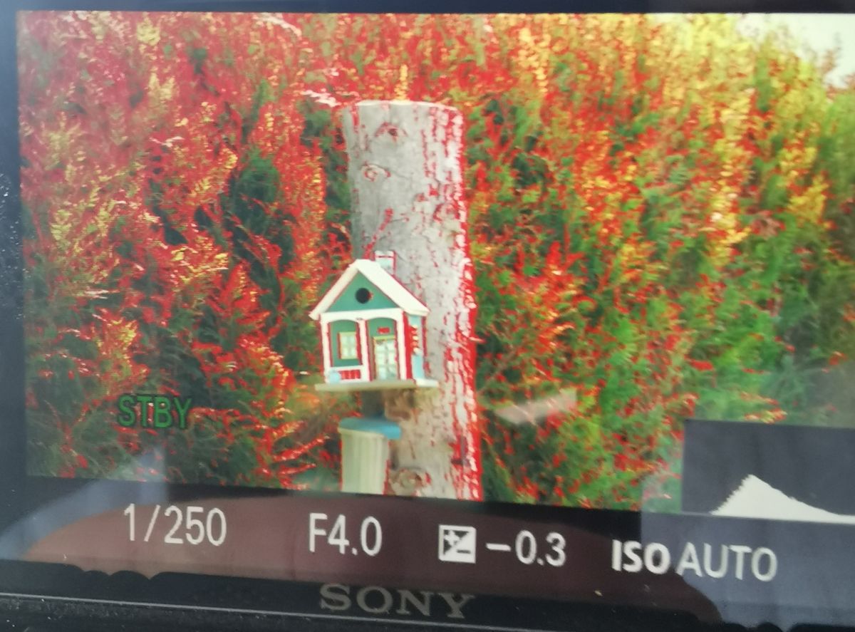

Bonjour,
quand je suis sur la positon DMF, j'ai un scintillement sur l'écran ou dans le viseur,
couleur blanche ou rouge.
Je voudrais savoir de quoi cela pourrait venir, et comment l'éliminer.
ci-joint une photo du problème
merci
Claude

Uniquement en mise au point manuelle (MF) ou avec correction manuelle du point (DMF), tous les boîtiers Sony offrent la faculté de surligner ainsi tout ce qui rentre dans la zone de netteté (= dans la profondeur de champ) correspondante à l'ouverture du diaphragme sélectionnée pour la focale utilisée.
C'est une aide précieuse car elle permet de faire une mise au point ultra-précise sur un sujet ou une partie du sujet lorsque la zone de netteté est très étroite (longue focale et grande ouverture).
Par menu, on a le choix de l'intensité et de la couleur utilisée.
Toutefois, c'est une option désactivable, dans le même menu. Cherchez le terme "intensification".
Votre photo montre que vous êtes à courte focale et modeste ouverture, donc avec une grande profondeur de champ où tous les objets sont nets dans une zone assez profonde, ce pourquoi l'intensification est largement présente.

Bonsoir
C'est sans doute parce que le focus peaking est activé, c'est une aide pour faire la mise au point en surlignant les zones nettes en rouge, blanc ou jaune au choix.
Pour le désactiver il faut chercher dans le menu, souvent dans appareil photo1, trouver Niv. d'intensific. et mettre sur OFF, (sur la ligne en dessous on peu choisir la couleur d'intensification)
Bonne soirée
